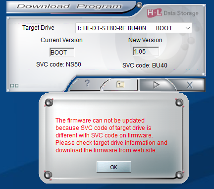

Also habe ich die Original Firmware von LG Version 1.05 geladen und habe versucht diese zu flashen.
Nur jetzt ist das Laufwerk im BOOT wenn ich jetzt die Original LG Firmware 1.05 starte steht dort bei SVC Code NS50 anstatt BU40.

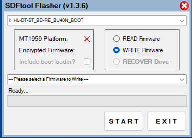

Starte ich den SDFtool Flasher sagt dieser das ist keine MT1959 Platform ist.

But now the drive is in BOOT mode. When I start the original LG firmware 1.05, the SVC code shows NS50 instead of BU40.
When I start the SDFtool Flasher, it says it's not an MT1959 platform.

You flashed a firmware for internal drives to your external drive. Never do this, check also the flashing guide.

leider kann ich nur Lesen und Schreiben auswählen.
Recovery Mode bleibt angeraut, egal welche Firmware ob 1.00, 1.03 MK ich auswähle des BU40N.

Unfortunately, I can only select read and write.
Recovery Mode remains grayed out, regardless of which firmware I select for the BU40N, whether it's 1.00 or 1.03 MK.

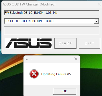

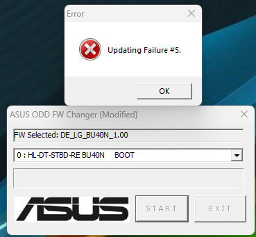

You can also try the modified ASUS flasher which you can find here viewtopic.php?f=16&t=19634%5B//url
If nothing works, your drive is bricked, I think.
or in a third try the BU40N Flasher directly https://hitachi-lg.com/german/support/f ... load/?v=13

Re: Verbatim 43888 LG BU40N flashing failed
Das hat leider auch nicht geklappt.
Der erste Link war leider die Firmware vom 24x DVD Brenner DVDRAM_GH24NSD5__LJ01 selbst wenn man bei LG auf dem Downloadlink für den Auto Flasher geht, wird nur eine Firmware für einen 24x DVD Brenner DVDRAM_GH24NSD5__LJ01 geladen.
Und auch die anderen beiden haben nicht zum gewünschten Erfolg gebracht.

Inferno1848
- Posts: 8
- Joined: Sun Feb 22, 2026 3:54 pm
Hallo MartyMcNuts,
genau das ist mein Problem.
Das Laufwerk wird zwar bei Windows im Geräte Manager als LG BU40N angezeigt.
Bei Dieser PC findet man es als DVD/CD RW Laufwerk.
Und beim Flashprogram steht unter SVC code: NS50 anstatt BU40
Beim SDFtool wird jetzt angezeigt es handelt sich nicht um die MT1959 Platform.
Vielleicht hilft die Bildschirmaufnahme, die zwei Screenshots.
Gruß
Inferno1848
Hello MartyMcNuts,
That's exactly my problem.
The drive is displayed in Windows Device Manager as LG BU40N.
Under This PC, it's listed as a DVD/CD RW drive.
And the Flash program shows NS50 under SVC code instead of BU40. SDFtool now indicates that it's not the MT1959 platform.
Perhaps the screenshots will help.
Regards,
Inferno1848

Inferno1848
- Posts: 8
Hallo MartyMcNuts,MartyMcNuts wrote: ↑Sun Feb 22, 2026 11:10 pm
Ah, I see. I don't know how you managed to flash NS50 desktop firmware on to the drive! Anyway, try the older modified ASUS flasher. This ignores most checks and just might flash the BU40N firmware to the drive. zittrig linked to it a few posts back...
also auch das mit dem Asus Flasher funktioniert nicht.
Ich möchte aber klarstellen das ich keine Desktop Firmware geflasht habe.
Ich habe das Laufwerk von Firmware 1.05 auf 1.00 mit dem SDFtool Flasher (v1.3.6) geflasht.
Leider musste ich feststellen das Laufwerk hat ein defekt, es frierte mitten im Betrieb ein, beim Lesen und Brennen von CD oder DVD.
Eine Blu Ray habe ich dann erst garnicht versucht zu lesen oder zu brennen.
Dann habe ich die Original Firmware 1.05 von der LG Seite geladen und mit dieser geflasht, versucht zu Flaschen.
Dieser Flash ist schief gelaufen, bei 48% blieb der Flash stehen geblieben, ich habe gut 12 Minuten gewartet und nichts ging.
Und das Ergebnis ist jetzt was man sehen kann.
Gruß
Inferno1848
Hi MartyMcNuts,
So, the Asus Flasher didn't work either.
I want to clarify that I didn't flash a desktop firmware.
I flashed the drive from firmware 1.05 to 1.00 using the SDFtool Flasher (v1.3.6).
Unfortunately, I discovered the drive is defective; it freezes mid-operation while reading and burning CDs or DVDs.
I didn't even try reading or burning a Blu-ray.
Then I downloaded the original firmware 1.05 from the LG website and tried flashing it.
This flash went wrong; it stopped at 48%. I waited for a good 12 minutes, and nothing happened.
And the result is what you can see.
Regards,
Inferno1848
- LG BU40N - Boot2.png (50.09 KiB) Viewed 4726 times
- LG BU40N - Boot.png (59.64 KiB) Viewed 4726 times
The SVC code "NS50" points out to a wrong firmware. Some LG desktop drives has this or some external LG DVD drives.
But that doesn't matter anymore.
I think your drive is bricked finally when no of the flashing tools can change something.
I've no further idea, I'm sorry. Perhaps Marty, Billy or Coopervid can give more advice?
